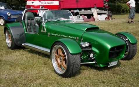

Hi
Angående pump så finns det många alternativ på många motorer byter man bara standardpumpen till en eldriven perfekt om man crusar mycket eller kör i köer men den jag monterade på min LS1a är en universal variant
jag använder bara eldrivna har funderat att sätta en på husbilen som blir varm när man ligger i köer.
bifogar en bild hur det kan se ut.

Hej igen matmdat, och tack Bror för iskarvningen :).
Vi skall väl inte halka iväg från ämnet, men bara en fråga om just den där elpumpen som du har på bilden. Det är väl den där som dom kallar Australienpumpen eller nåt liknande.
Vi tittade på den för ett tag sedan i samband med ett Super7 bygge med just en B230 i.
Men det blev modifierad originalpump till slut.
Så frågan är bara.... Vet du om den är helt tillförlitlig inte bara för "hobbykörning" utan även efter några tusen mil i en husbil mitt ute i ex. Italiens vildmark :p:, så den inte ger upp när man som mest behöver den.
Man kan ju köra omkring på en reserv visserligen, men jag har redan en kartong med "bra att ha reservdelar" och den får inte bli för stor :p:.

Hej, nja, det är tyvärr inte min Super7'a. Det är en kompis som har byggt en från scratch förutom lite grund från en tävlingsram. Godkänd, bes och allt som hör till faktiskt.
Jag har mest bidragit med uppmuntrande tillrop och dumma idéer som skapat merarbete :D.
Sista kompletteringen är en Mercedes 230 kompressor på Volvomotorn och E85 i tanken.
När man far iväg i den så förstår man att sportbilstillverkarna jagar vikt och kilon på bilar med hjälp av aluminium och kolfiber..... Lätt vikt på en bil kompenserar och minskar kravet på överdrivet med hästkrafter en hel del.
För de som undrar över Super7 så är det en sådan här, som går att bygga helt själv om man vill, eller i olika steg köpa färdiga delar till. Eller för den som vill ha men inte vill bygga, så finns de att köpa färdiga i lite olika utföranden.
Det här är en bild från internet och inte den bil jag skrev om.
