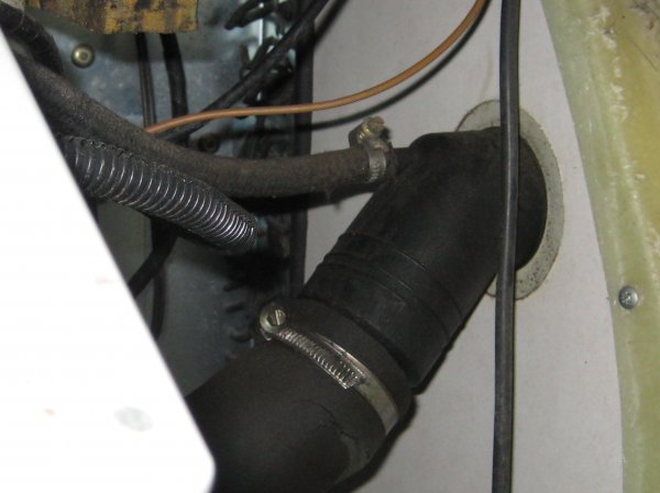

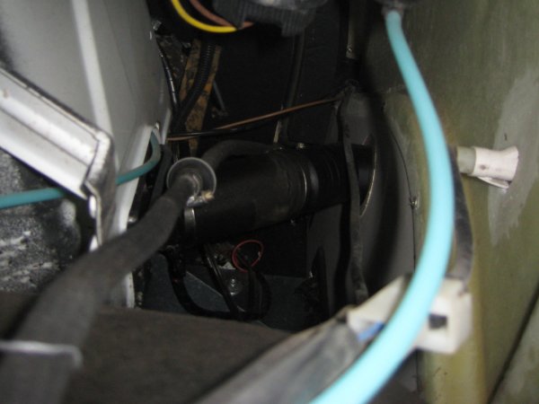

I morse läste jag denna tråd. Jag minns att jag tänkte att dessa skakningar har aldrig drabbat någon av mina bilar.
Då jag skulle åka iväg så upptäckte jag att en gummislang stack ut längst fram till vänster under kofångaren. Det var inte möjligt att kunna se vart den tog vägen.
Då jag hade lyft upp husbilen kunde jag konstatera att slangens andra ända satt fast i en nippel på tanklocksarmaturen (se foto) Mitt på slangen sitter ett litet filter.
Alltså kan det inte uppstå något undertryck i tanken, och därmed inga skakningar.
Men nu till min fråga: Var skall den andra sidan av slangen anslutas? Är det någon som vet?
Jag kunde inte hitta någon plats där den hade suttit. Eller skall den rent av "hänga fritt"? Bilen är en Fiat 2,8 Maxi 00:a
Mvh Roy

Har tanken bytts någon gång på din bil. Det ser ut att var en avluftning för tanktoppen.
F.d. 58621
Sv: Motorstörningar
Jag tror också att slangen måste gå till tanken om avluftningen ska kunna funka när du t.ex. tankar.
Du kanske i dagsläget kör omkring med en helt öppen avluftningsnippel på tanktoppen.
Värt att undersöka eftersom du även får in fuktig luft den vägen.
V-backen :wink:

Aj då, såå kan det vara. Detta måste jag kolla upp, för jag vill inte få in vatten eller smuts....
Det främre hörnet där jag såg slangen sticka ut ligger långt ifrån tanken och jag undrar stilla hur den hamnat där....
Tack /Roy, inte tanklös har bara tanken i tankarna.
J
Jimbo
Sv: Motorstörningar
Det där är tankens avluftnings-slang. Skall fästas ovanför påfyllningsinloppet på tanken (på avsedd anslutning), i framkant. När de installerar dieselvärmare har jag sett att de brukar gå in i tanken den vägen genom att skarva med ett T-rör.
Är du säker på att det är ett filter och inte en backventil?
Hej.
Jag har börjat förstå att den nog har lossnat ifrån tanken.
Ang filtret, så är det nog helt riktigt en backventil.
Det är en händelse som ser ut som en tanke när du nämner dieselvärmare, för om två dagar skall jag till "Tyrilux" för att de skall koppla in den Eberspächer luftvärmare som jag nu håller på med att montera. De skall koppla in värmarens dieselanslutning, kanske på den plats som du nämner.... festligt.
Tack /Roy
