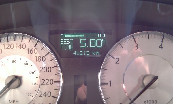

När jag monterade box i min 300C (avataren) så blockerade växellådan det ökade vridmomentet, så jag var inte nöjd.
Åkte till Mopar and GM Performance - Kraftwerk - performance, remap, tuning i Tyskland och mappade bilen samt i med större intercooler och bort med spärr i automaten.
Nu e jag nöjd med "Dieselloket"
300hk, 650Nm, drar 0,8L/mil på motorvägen :)
Bästa 0-100Km/h = 5,80sek :)
