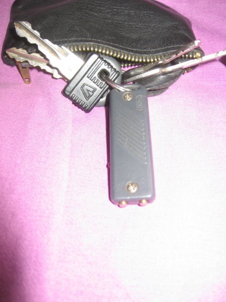

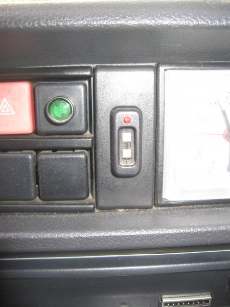

Jag har inget larm på bilen.Och inget chip på tändningslås eller nyckel.Mitt på instrumentpanelen Sitter ett litet uttag med en blinkande diod i. I detta lilla uttag sätter jag en liten svart pinne ca 4mm tjock och en bredd på ca 15mm samt 5 cm lång. När jag stoppar in den i uttaget slocknar dioden och det går att starta bilen. På bränsleledningen sitter det en liten pump som det går en kabel till. När man vrider på tändningen så tickar det inne i denna pump (tror att det är en pump)
Jag antar om denna pump, ventil eller vad det nu är stoppar bränslet från att komma fram. Så när dieseln håller på att ta slut så åker luftningsknappen in. Så det går inte att lufta den om jag inte lossar pluskabeln. För då är knappen intryckt. När jag kopplar bort batteriet och öppnar luftningsnippel så kommer det ut luft. Pumpar på luftningskappen några gånger tills det kommer ut diesel. Då är det bara att koppla på batteriet igen så startar den. Skall ta något kort i morgon. Tack så länge

Nu blev jag ännu mer nyfiken och undrar fortfarande om detta kan vara originalmonterat?
Till motsatsen visar sig fortsätter jag att gissa på att detta är monterat i efterhand, ett tillbehör för att öka stöldskyddet.
Din bil bör tekniskt vara lika som vår J5-89 då J5 ersattes först -95 med Boxer.
Vi har då samma motortyp och allt i motorrummet är lika som hos vår bil.
Enkel och inte allt för ny motorteknik helt utan elektronisk styrning.
Då är mitt tips fortfarande att ta bort denna ventil du har på slangen som tydligen styrs av immobilazern, ventilen verkar ställa till det på något sätt och då känns det som att den inte ska få vara med längre.
Ditt extra stöldskydd försvinner då men det kan du kanske leva med?
Vore kul med en bild även på instrumentbrädan där din "pinne" ska in före start.
Mvh Alf

Har en kompis som kör en tyskimporterad Volvo 850-95.
Han har oxå denna typ av immo på bilen. En liten pinne att stoppa in först.
/Ljungberg

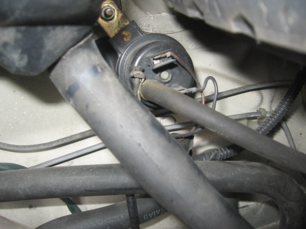

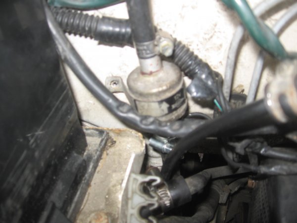

Det är inte samma system som det jag tänkte på.
Sorry
//W
F.d. 24414
Sv: Motorn stannar
Intressanta bilder, helt nytt system för mig!
Jag tror fortfarande att detta system är eftermonterat men det kan ha skett när bilen var ny eller nästan ny.
Kan det var en importbil som sålts där det fanns krav på immobolizer?
Sedan tror jag fortfarande att det är en ventil på bilden och inte en pump.
Detta dels för att dessa motorer inte behöver eller har någon matarpump/förpump och dessutom för att den ser så liten ut att den knappast kan vara en matarpump till motorn.
Beskrivningen att den "klickar" när du slår på tändningen betyder det att den har en taktfrekvens hela tiden (som en pump till en bränslevärmare) eller att den ger ifrån sig ett enda kort klick?
Är det ett enda klick så är jag ännu mer övertygad om att det är en ventil som stänger bränsletillförseln när imobolizern vill det.
Men oavsett vad så:
Då dessa motorer som sagt inte behöver en matarpump så är det bara att ta bortventilen/pumpen då den inte har någon funktion när man kör.

Hade ett liknande montage på vår bil. Tog bort det för att slippa störning framledes. Det som sitter på bränsleslangen var en avstängningsventil till soppan. Ersatte det med ett skarvrör.
Om det finns luft i systemet så finns det ett läckage där luft kommer in eller för lite soppa i tanken.

Var ute och körde. Bilen stannade. Öppnade motorhuven och såg att luftningsknappen på dieselfiltret var nere. Lossade batteripolen som jag gjort tidigare (då har luftningsknappen åkt upp) men i detta fall så åkte den inte upp. Kopplade då bort magnetventilen som jag hade på bild längre upp. Då åkte knappen upp. Luftade vid filtret men bilen vill inte starta. Kan man lufta på dieselpumpen. För när jag lossar spridarna så kommer det inge diesel. Jag är fortfarande tvungen att använda den svarta plastbiten med kontakter i den lilla svarta håligheten på instrumentpanelen så att lampan slocknar. Gör jag inte det så händer inget när jag vrider på nyckeln.

Samma pinne fanns på en kompis Ford van 95:a som importerades från tyskland i början av 2000-talet. tyskarna hade säkert som krav att bilen skulle ha en immobilizer. Var lite knepigt då han bara fick med en pinne och senare sprack den. Funkade dock fram tills bilen såldes.
