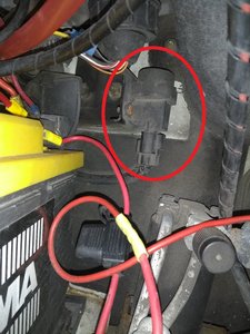

Liknande har hänt mig på en Ducato -95, plötsligt stopp. Då var det krocksensorn på torpedväggen just ovanför startbatteriet som löst ut. Det är en svart sak som har en återställningsknapp på ovansidan. Svårt att se denna så man får känna sig fram. När man får fingret på den så trycker man ned för att återställa. Om denna sensor löser ut bryts bränsletillförseln och bilen stannar.
Det går att koppla kablar direkt från batteriet till kontakterna vid pumpen för att kolla om detta är felet (man kopplar förbi sensorn). Lycka till med fixet.

Ringde verkstan och mekanikern tryckte på krocksensorn och då klickade det till sa han som om den hade lösts ut. Så kanske, kanske det är så "enkelt", men ändå så komplicerat för en som inte känner till det. Nu ska han bara få tag på nån som kan hjälpa till att starta när han sprutar startgas , för motorn var väl sur nu vid det här laget.
Har ej hört nåt än, så pessimisten i mig säger att det nog är nåt annat fel ändå....men, men håller tummar nu....är det detta fel är det tack vare er här som det fixades.
Men jag "ropar inte hej" ännu.......
