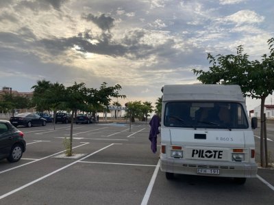

Har blivit med gammal husbil (Citroen c25 Pilote R860 S från 1990, bensinare) och hämtat den från Malaga för några veckor sedan. Allt gick bra med att köra den till Sverige, I förrgår beslöt jag mig för att byta Glykol inför vintern. Efter detta så har motorn kokat efter bara en kort körning. Termostaten är kollad och fungerar fint.
Vad kan ha hänt med bilen? Det tar bara 5 minuters körning så kokar den. Har tjyvat fläkten så den går hela tiden, bara för att kolla. Ingen skillnad. Nån som har en idé?

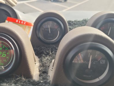

Lite nördigt kanske men en tempgivare till vattnet ut ur motorn till kylaren, och en till vattnet in i motorn från kylaren säger mer än hundra gissningar. (Plus några andra också.)
(Det röda som sticker upp är en biljett till Elmia 2019.)
