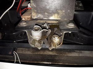

Hej..har problem, behöver Er hjälp, motorluckan går ej öppna på min dethleffs helintegrerad bil.
Handtaget släpper inte spärren som håller luckan, har tryckt till hårt flera gånger, hjälper ej

KAN vara att wiren hoppat ur sitt låsläge uppe vid huvlåset. Det som händer då är att höljet "följer med" då du försöker öppna. Kommer du åt och dra i den underifrån?
Detta händer lätt på min Hymer integrerade i samband med att man gjort något inne i motorutrymmet.

Detta hände mig också på min helintegrerade Dethleffs. Till råga på allt hände det på besiktningen!
Jag fick åka hem och var tvungen att komma tillbaka för återbesiktning!
Jag hade tur och fick upp luckan till sist efter en hel del dragande i spaken. Felet berodde på att
låsmekanismen var osmord och hade oxiderat och kärvade. Den sitter ju rätt så utsatt för fukt där framme.
Efter att ha smort upp mekanismen så gick den lätt igen. Numera smörjer jag mekanismen och
även vajern då och då.

På min bil som är en Dethleffs Globebus från 2012 öppnas motorluckan utåt-neråt. Låsmekanismen
sitter i mitten på luckan. Jag har för mig att mekanismen sitter i överkant, men luckan är ju inte så hög
så den kanske sitter i mitten. Man kan se mekanismen om man tittar underifrån.
Men det kan nog vara olika på olika modeller av Dethleffs.
