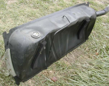

Som ovan, samt kolla att du har ventilation in i bensintanken.
Enklast är, när du känner dessa symtom, stanna och öppna tanklocket och känn om bilen går bra igen.
För att förtydliga mig. Långt innan bensinpumpen orsakat nedanstående, lär bränsletillförseln varit dålig = ryckningar och körbarhetsproblem.
Orsakad av tät tankventilation.
