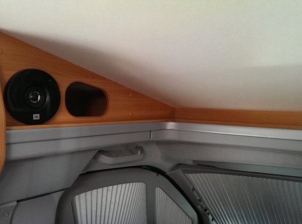

Så här ser det numera ut i hytten.
Släckt, ville ha skugglist så man inte såg LED-listen när man står i bilen

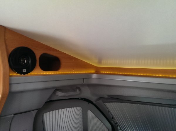

Så här ser det ut på lägsta läget.

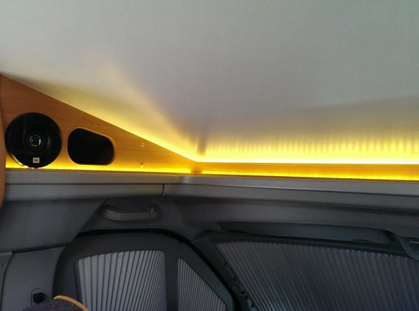

Fullt ös, och det viktiga. Det blir inte varmt. Dock alldeles för ljust.

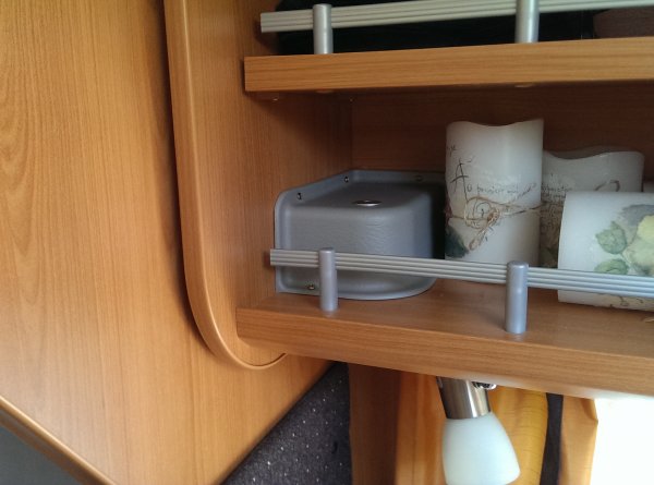

Placeringen av touchdimmern. Funkar bra och endast ett litet hål i plasten
Den kan man nyanskaffa om man vill. I denna låda finns det 12V. Använde några Wagos
för att enkelt ansluta samt en säkring på 3A (lila). Vill inte ha brand i de klena ledningarna.

Snyggt och smakfullt. Var hämtade du spänningen från ?

Spänningen hämtade jag under den gråa "plastburken" som touchdimern sitter i.
Det sitter en sådan på vardera sida på vår bil.
Där inne går kablaget till spotlightsen som sitter under skåpen.
Kablaget är skarvat där med vanliga kabelskor. Klippte bort dem och satte Wagos.
Dessa är riktigt bra att jobba med. Finns på t.ex. Jula.
I änden på LED-listen borrade jag ett 5mm hål lodrätt ner och hamnade då i utrymmet som täcks av plastkåpan ovanför bältet. Därifrån tar man sig sedan lätt in i utrymmet vid "plastburken" .
Länk till dimmern finns i första inlägget. Mätte dessutom upp den, den dra ytterst lite ström i släckt läge.
