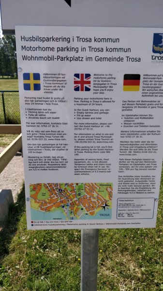

Sv: Mora Brandkår hetsar mot husbilar - Kräver minst 4 meters avstånd på ställplatser
Det måste komma tydliga skyltar så man vet vad som gäller på den platsen även så utLändska åkare vet.
Leif
På en gratis husbilsparkering i Trosa sitter en rätt så tydlig info.-tavla.
Där rekommenderar man 4,5m mellan fordonen.
Det är ju bara en finns väl flera platser utan föreskrifter, har inte sett en enda.
