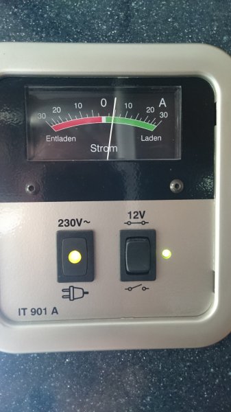

Ojdå men det fungerade utmärkt på vår förra husbil. Kopplade till en analog display Schaudt IT 300 Solar
Lennart
Bra,
Fick du då visning på all laddning, eller bara från solceller?
Har själv nåt liknande, Hymer originalmonterad Amp-meter som mäter all ström som passerar via elblocket både in och ur, fast den går bara till 30A, och det kan jag passera både in och ur :rolleyes:
