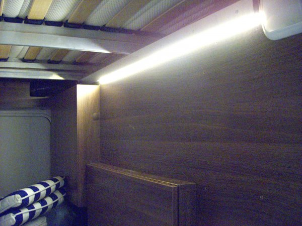

satt även en remsa i garaget i stället för lampa blev kanon.

skickar även med en bild på "garaget"
