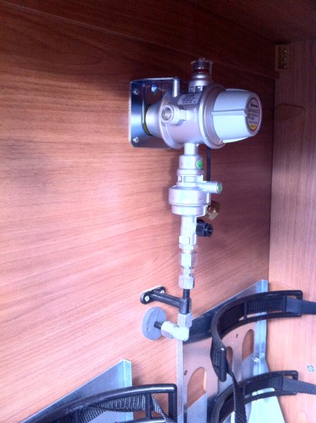

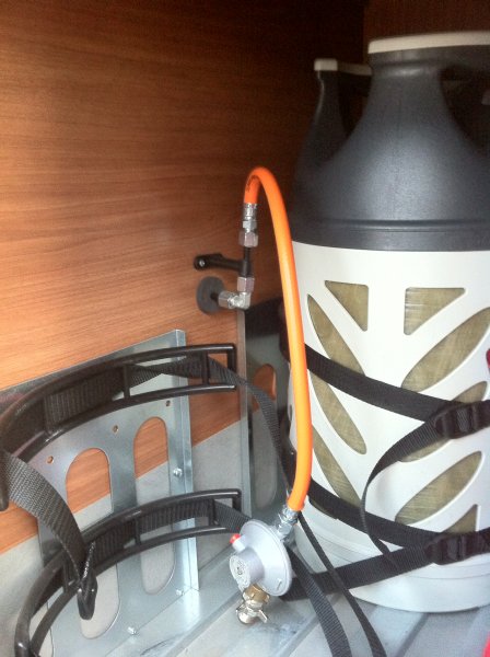

Så här ser nuvarande lösning med reduceringsventil ut

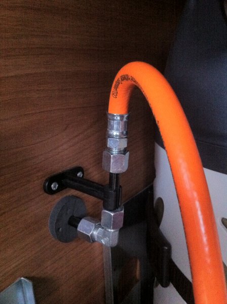

En närbild på slanganslutningen ser ut på detta sätt
Man får använda 2 nycklar för att få bort slangen. Den övre nyckeln hålls still medan man lossar den nedre muttern med den andra nyckeln.

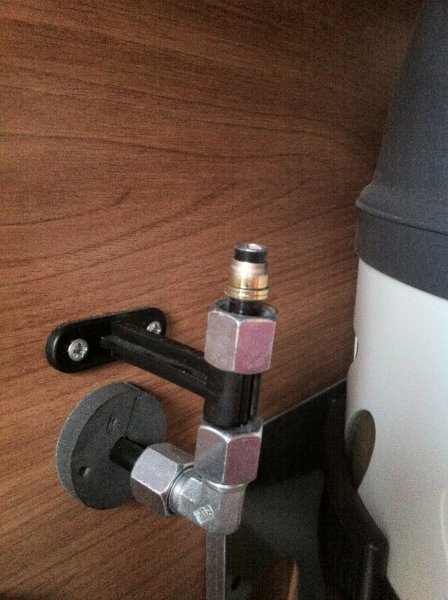

Efter demontering ser slanganslutningen ut påföljande sätt
Nu är det dags att montera den nya regulatorn inklusive den lilla övergångsanslutningen. Den behövs för övergång från den gamla anslutningen på 8 mm och regulatorns anslutning på 10 mm. Även här är det 2 nycklar som gäller. Så här ser det ut när regulatorn är monterad
Regulatorn fästs även med 4 skruvar.

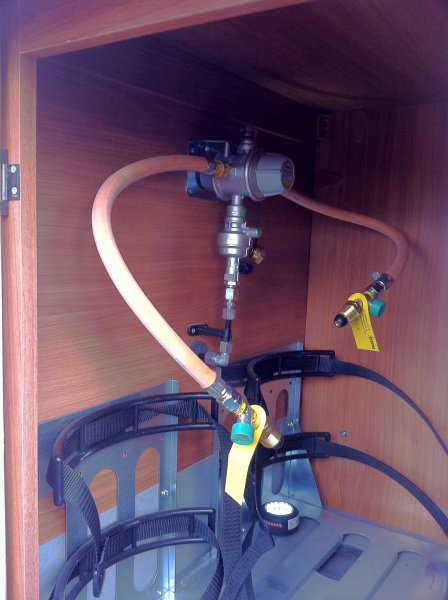

Dags för högtrycksslangarna som monteras med medföljande plastnyckel
För att monteringen skulle ha varit helt "by the book" skulle jag väl ha monterat ett filter på varje sida om regulatorn. Får se om det blir ett senare arbetspass eller om det får vara. Mottar gärna synpunkter på detta.
Hela monteringen tog ca 1 timme. Köpte regulatorn och högtrycksslangarna från campingvaruhuset för 1895:- och 910:-.
Med hopp om att detta kan få andra i liknande situation att förbättra standarden på gasolförsörjningen.

Snyggt jobbat! Tilläggas kan ju vara att controllenheten ska vara högre upp än flaskanslutningen, men det ser det ju ut att vara. Körning i Frankrike verkar inte vara tillåten med påsatt värme trots denna. enl anvisningarna :)

Har nu följt expertisens råd på detta forum och monterat 2 gasfilter.
Då dessa sticker ut lite för långt från bakväggen monterade jag 2 korta reglar, en bakom varje flaska, så att flaskorna kommer ut en bit från väggen.
Nu får jag bara hoppas att alla skarvar håller tätt. Mot tidigare 2 skarvar så är det nu 8. Men vid första täthetstesten så är alla skarvar täta.
