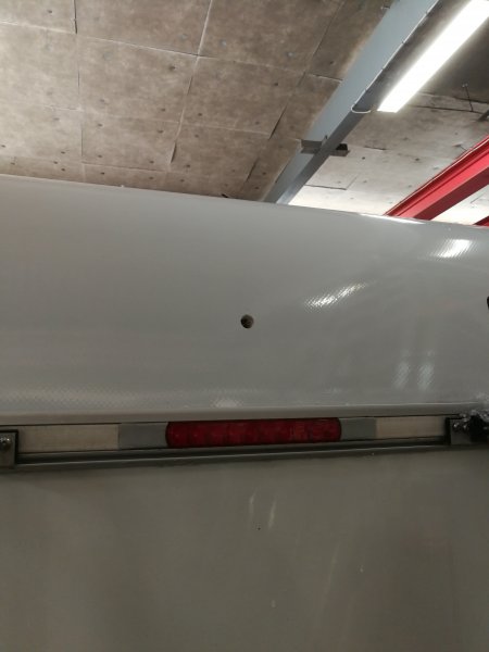

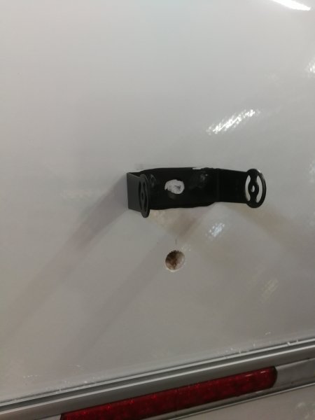

Nu var det bara att dra igång. Började med att borra ett 16mm hål i bakstammen. Då kommer jag in i skåpen över sängen i bak.
Alltid lite läskigt att borra i nya grejer men kameran monterar sig inte själv.

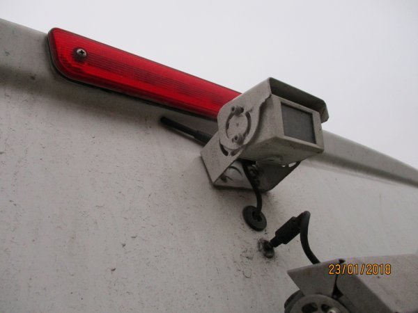

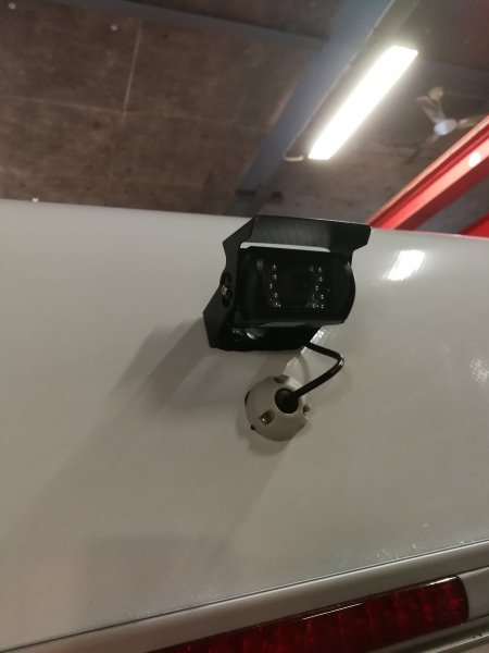

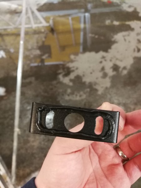

Efter detta gjorde jag rent runt hålet samt där fästet skall sitta med T-röd. Sedan skruvade jag fast fästet till kameran ca 10cm ovanför hålet. Körde på lite Sika även på fästet för att få det att sitta bättre. Montering skedde med två rostfria montageskruvar. Skruvade in skruvarna en bit först för att få hålen. Körde sedan i Sika i hålen och sedan skruvarna igen. Resultatet blir att all överflödig Sika samlas runt skruvskallarna. Detta smetade jag sedan ut över och runt skruvarna med ett finger dränkt i lite såpa och ljummet vatten.
Monterade sedan kameran och en genomföring till båtar. Skippade dem medföljande gummibrickan och körde SIKA istället mot plåten.
Kanske inte så snygg, men tät. Funktion får går före looks denna gång.

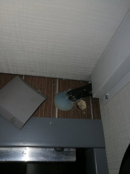

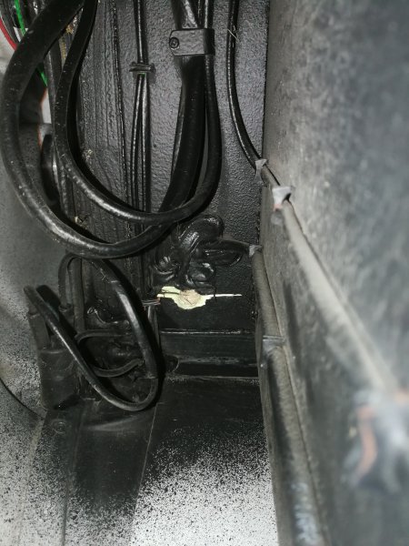

Sedan kopplade jag in ström från nummerskyltsbelysningen. Ström plus videokabel och drog upp till kameran via garaget och sedan genom befintlig kabelkanal upp till skåpen ovanför sängen.
Underifrån i bakre vänstra hörnet på husbilen. Täta ordentligt med Sika efter kablarna är dragna.
Vy från garaget syns nedan.

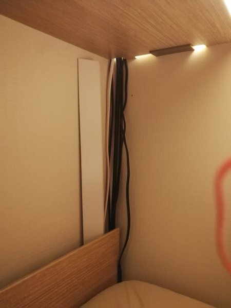

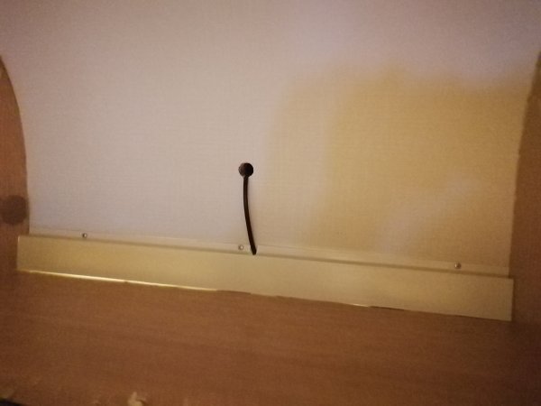

Monterat bort kanalen och drar kablarna upp till skåpen.
Inkopplat och klart. Fyllde hålet i bakväggen med vit SIKA samt satte fast kabeln med en liten klammer. Tyvärr ingen bild på när det är klart.

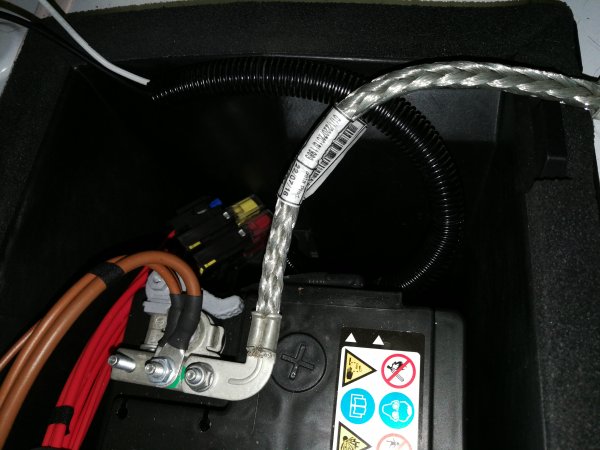

Nu återstod bara att försöka få videokabel samt signal från backljus fram till stereon. Drog i kablarna i en 18mm svart flexslang. Följde sedan stora kabelstammen fram till startbatteriet. Tack vare fina tips från detta forum borrade jag upp ett hål bredvid avluftningen till startbatteriet.

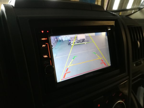

Eftersom både kameran och stereon har linjer för parkering visas det dubbelt på skärmen. Dock kan jag dölja stereons linjer men dom är de enda jag kan justera. Så kör med dubbla så länge.
Nu går kameran igång automatiskt när backen läggs i. Men kan också ha kameran på även om jag kör då strömmatning sker via nummerskyltsbelysningen.

Vid injustering av linjer placerade jag ut några träklossar från gavlarna och rakt bak med ca 1,5m mellarum. Då kunde jag justera de gula linjerna så de föll rakt på klossarna samt de diagonala linjerna.
Justerade så att
Röd linje = 1,5 meter från husbilen.
Gul linje = 3m från husbilen.
Grön linje = 5m från husbil.
Visa bilaga 134962
Visa bilaga 134963
Visa bilaga 134964
Visa bilaga 134965
Visa bilaga 134966
Visa bilaga 134968
Dålig bild, men sett ovanifrån i batteriboxen. Visa bilaga 135764
Visa bilaga 134962
Visa bilaga 134963
Visa bilaga 134964
Visa bilaga 134965
Visa bilaga 134966
Visa bilaga 134968
