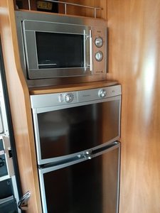

Monterat en micro i bilens bakre utrymme
Jättebra man har mer bruk för en micro än en tv, har inte ångrat att jag gjorde det bytet, enda bekymret är ju elen annars är det ju lätt att fixa lite mat.
I vår husbil fanns ett ledigt utrymme över kyl/frys förberett med nätkontakt.
Vi lät tillverka en rostfri ram för att passa in mikron.
Givetvis får man tänka på ev. skrammel med en ny okänd enhet.
Att den roterande glasskivan måste tas ur eller skyddas vid körning är ju självklart.
Men inuti fanns kablar mm. som inte var förankrade för mobilt bruk...... = skrammel.
Vilket fick åtgärdas

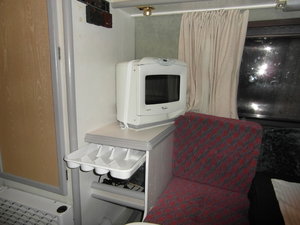

Visa bilaga 193035
Fin micro du har fått tag i Bengtic
Om du köper en micro kolla vad den har för startström. Min lilla micro i bilen är på 500 w men har en startström på 900 w. Så det gäller att ha tillräckligt stor inverter. Jag måste ha minst 1000 w för att klara att starta micron.
