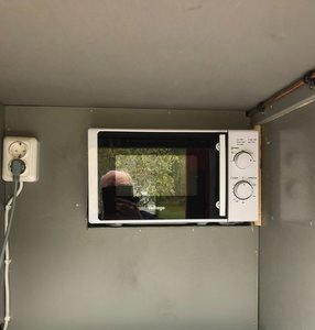

I vår husbil fanns ett ledigt utrymme över kyl/frys förberett med nätkontakt.
Vi lät tillverka en rostfri ram för att passa in mikron.
Givetvis får man tänka på ev. skrammel med en ny okänd enhet.
Att den roterande glasskivan måste tas ur eller skyddas vid körning är ju självklart.
Men inuti fanns kablar mm. som inte var förankrade för mobilt bruk...... = skrammel.
Vilket fick åtgärdas

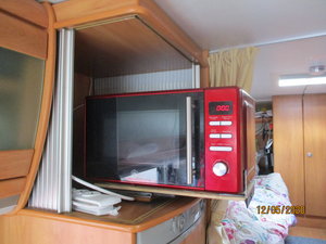

Life batteri kan nog fixa det med den äran. Visar min micro väl ventilerad med ordentlig fastsättning fungerade bra under spaniensemestern och 700mil. Eftersom jag hade elanslutning blev den använd en hel del speciellt när jag köpte matlåda från en restaurang som jag värmde, köpte en del färdigmat också och värmde på så slapp man ta sig iväg långt för att äta middag.
Eftersom jag inte lagar mat hade jag en del konserver med bara att hälla på tallriken och in i micron, som hemma!

Ska man ha en inverter är det bäst att ta till ordentligt 2000w startströmmen är väldigt hög sen tar batterierna stryk blir ju lika mycket som när man startar bilen men det är ju knappast någon som står 8min med startmotorn igång.
Visa bilaga 193035
Fin micro du har fått tag i Bengtic
