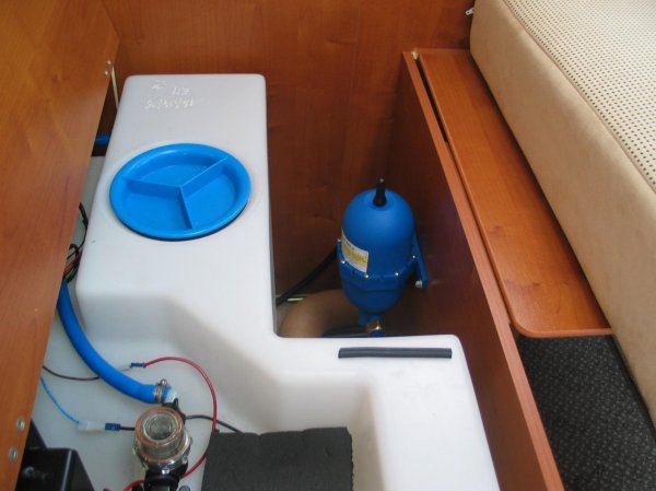

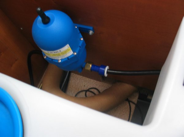

Det blev Fiammas burk till slut. Enkel montering och mycket bra resultat. Nu kan vi tappa hur lite som helst med jämn och fin vattenstråle. Det går dessutom att få ut lite mer innan pumpen startar.
En sak är jag osäker på. Enl. anvisningen ska man ställa trycket på samma som pumpens tillslagstryck. Vad är det? Den är märkt med arbetstryck 1,2 bar (tror jag det var). Är arbetstryck till- eller frånslag? Jag skulle gissa på att det är när den slår ifrån, men är det någon som vet? Det är väl bara att prova lite och se vad som händer.
