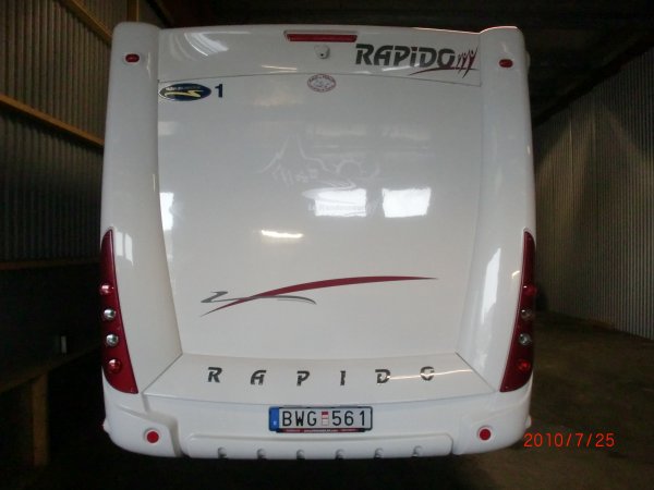

Det börjar närma sig att montera solceller och eftersom jag tänkt montera 2x100W så funderade jag på alternativ för montering förutom taket.
Funderar på att montera ena solcellen på bakstammen som är helt ren på prylar så att den kan vinklas upp enkelt vid behov.
Vad tror ni om denna ide? Nackdelar?

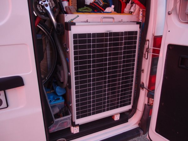

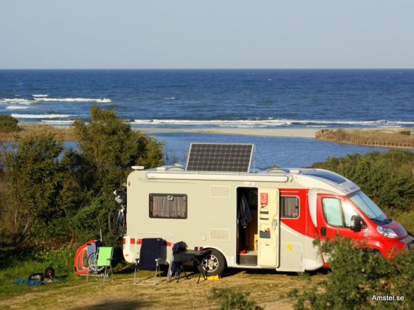

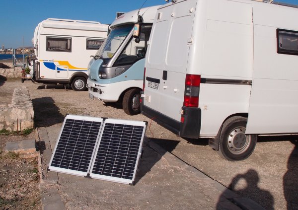

En vikbar panel på 2x50w (två gångjärn och et bärhandtag) tar inte mycket plats i garaget och tung är den inte heller.
Visa bilaga 92644
Här står panelen i Rincon de la Victoria och fixar massor med energi morgon och kväll (ännu mer mitt på dagen givetvis) när panelerna på taket inte är särskilt effektiva! Inte särskilt svårt eller tungt att hantera, bara att koppla till befintlig eller egen regulator.
Visa bilaga 92645
Ett mycket behändigt komplement när den behövs!
Visa bilaga 92648

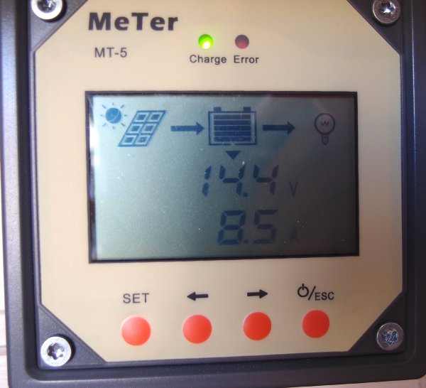

Här ser man resultatet: 8,5A. Portföljpanelen + en hundrawattare på taket.
