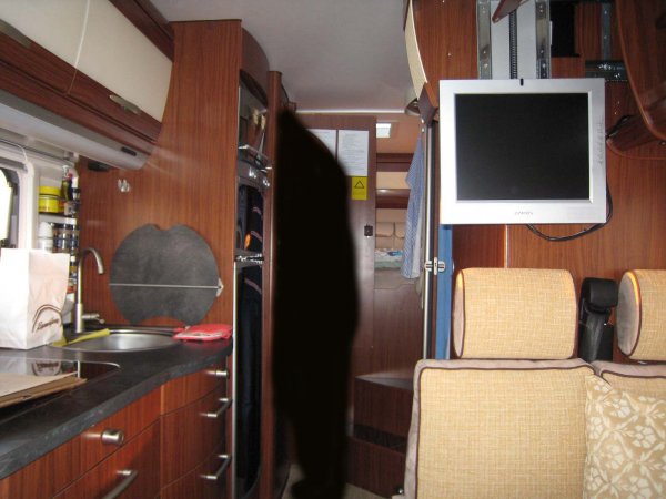

Hittade en bild på hur det ser ut idag med en Camos 17". Någon som har haft samma Tv men bytt till en ny något större? Med tanke på att ramen på nuvarande är ganska bred borde en 19" passa in istället men var hittar jag en sådan, någon som har ett tips?

Nuvarande Camos TV mäter 422*371*38,5 så det borde gå om man trixar lite. Fick förresten just ett tips på Hymersidan på Facebook från en medlem som fått in en 19" Andersson i sitt överskåp genom att justera fästet...
