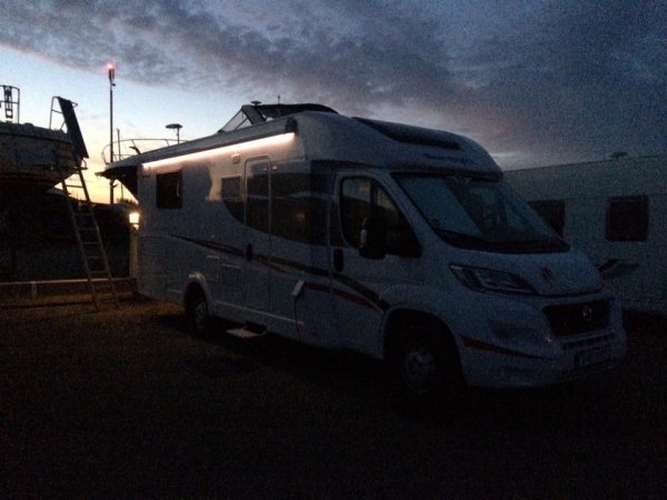

Köpte 5 med varm vit vattentät ledlist och en dimmer.
Satte ledlisten direkt under markisen, skarvade med vatten tätt skarv och drog in vi lampan vid dörren, kopplade bort lampan kopplade in dimmern och led listen. klart
    64,2 KB · Visningar: 80
Sv: Montera LED list
Vad var det för typ av vattentät skarv du använde?
Lödde du nya kablar på listen vid lampan, eller använde du de befintliga kablarna på LED-listen som sitter i änden? Om du lödde, hur tätade du lödningen?
Kablarna från led listen är enbart 10 cm, så jag skarvade med en sådan hylsa och drog några varv el tejp runt skarven, sedan in i en tunn kabel kanal som jag drog fram till där lampan sitter.
