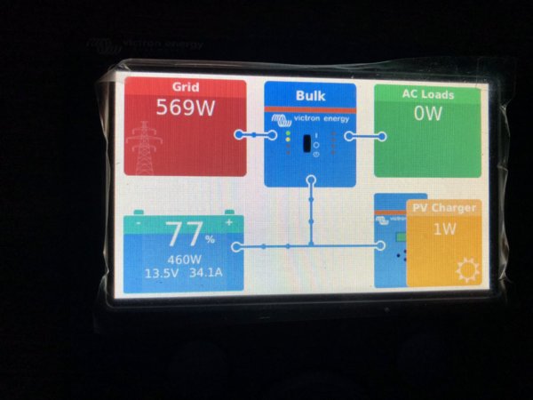

För att se solpanelerna i GX behöver de vara kopplade med en VE.Direct-kabel från en Victron solregulator. Jag har exempelvis en Victron Bluesolar 75/15 och en Victron BMV-702 som båda är anslutna till GX:en via VE.Direct och Multiplusen är ansluten via RJ45-kabel då den även fungerar som inställningssskärm för alla funktioner i Multiplusen. Se exempel på hur det kan se ut på översiktsbilden nedan. Det man ser på bilden här är att Man kan självklart gå in på de olika komponenterna för att få mer detaljer än på denna översikt.7B152F50-A2B4-40D0-AF23-AB38EB55FB0E.jpeg

Riktigt snyggt! Har dock fått Buttner regulator installerat så det innebär att jag måste både byta regulator och anskaffa en GX. Får nog kyla ned habegäret lite;)
För övrigt så trodde jag att GX ersatte behovet av en BMW-702?
