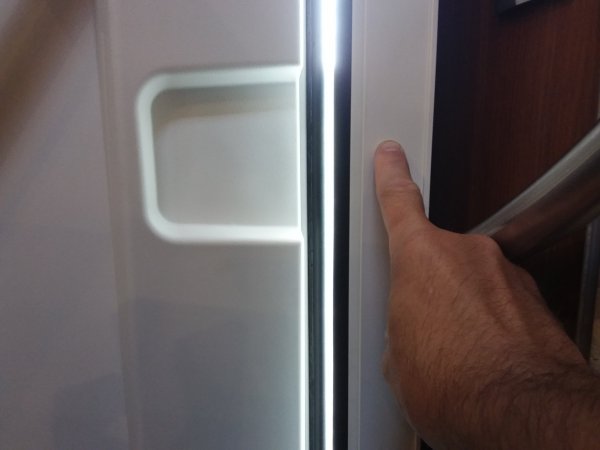

Jag har beställt extralås till vår husbil (Carthago I50) som jag skall montera in så snart de kommer hem. Men jag funderar på hur man löst kombinationen extralås och myggnätsdörr i de bilar där både och finns?
Orsaken är den att den delen, av extralåset, där låskolven skall gå in i vid låst läge skall monteras där ramen för myggnätsdörren sitter. Ramen är visserligen bara en ram och som har till uppgift att styra myggnätsdörren. Så jag tänker mig att man kanske helt sonika har sågat en öppning för låsdelen, eller?
Lås: ABUS 7030
    763,4 KB · Visningar: 197
