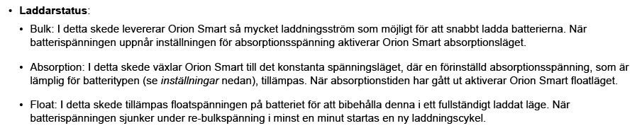

Så här skriver Victron själva om själva laddaren. Så det ska inte vara problem med själva laddaren @JANKRO.

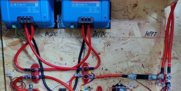

Som svar på den ursprungliga frågan så har jag dubbla Victron ORION-TR SMART 12/12-30A som jag laddar mitt 300Ah-bodelsbatteri med under färd.
Från startbatteriet (via en 100A säkring) har jag en 25 mm2-kabel (ca 2 m) fram till två parallella DC/DC (som ansluts med 16 mm2-kablar). Jag har kopplat in strömbrytare på styringångarna till DC-DC så att jag kan välja om jag ska ha ingen, en eller två laddare i drift. Jag har även en permanent inkopplad ampéremätare med shunt så att jag kan ha koll på hur mycket jag belastar generatorn. I början laddar/belastar båda DC/DC med upp till 80A för att sedan sakta sjunka neråt 70A där strömmen ligger konstant tills batteriet börjar bli fulladdat, då räcker det med en DC/DC. Jag har känt på 25 mm2-kabeln men den blir inte varm.
Såvitt jag kan se fungerar allt bra förutom att batteriet inte laddas upp till mer än ca 13,5V, tänker att det måste ha att göra med inställda värden i DC/DC men kan inte se vad som skulle vara fel. Har följt batteritillverkaren Sunwinds instruktioner för laddning med Victron och de är snarlika inställningarna för andra batterier. Jag får läsa på mer.
En irritation som kan nämnas i sammanhanget är att det sitter två LEDs på DC/DC, en för att den är inkopplad (grön) och en för blåtand (blå), båda (i mitt fall 4 LEDs) blinkar till med jämna mellanrum, inte starkt men i totalt mörker syns det alltför väl. Jag saknar ännu några paneler i mitt bygge så med tiden bör jag skärmat av burkarna från omvärlden så att jag får ett stilla mörker när jag ska sova.

Jag har en dc/dc av annat märke som också laddar med 13,5-13,6V. Men när batteriet når upp till 96-97% av sin kapacitet så ökar laddningen till 14,3-14,4V. Kan det vara så att ditt batteri inte hunnit få full laddning?
Exakt så fungerar en litiumladdare.
Steg 1 CC = konstant ström, max ampere
Steg 2 CV = konstant spänning, ca14,2-14,6V

I DC/DC-omvandlaren kan man ställa in värden enligt termerna Absorption och Float. Jag tror förinställningarna är 14,2V för absorption och 13,5V för float och jag har ställt in 14,6V respektive 13,5V enligt Sunwind-manualen, vilket även syns i Victron-appen.
Där Bulk motsvarar CC och Absorption motsvarar CV. Infon om Float kanske endast gäller blybatterier, inte LiFEPO4.
