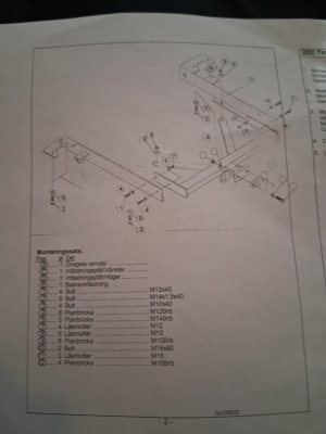

Jag har en fiat ducato 2003 och jag köpte draget ink montering av boh/weldo för länge sedan, kommer inte ihåg priset men så här såg draget ut
    1,4 MB · Visningar: 31
    1,6 MB · Visningar: 26
    1,4 MB · Visningar: 25
    1,8 MB · Visningar: 29
