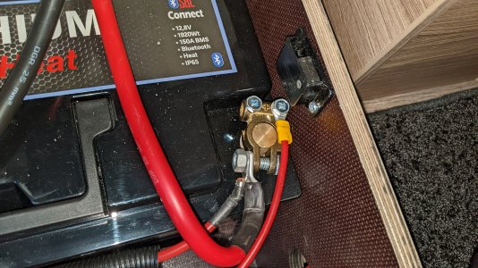

Behöver lite sakkunskap nu igen.
Har ett LifePo4-batteri. Men den inbyggda laddaren från CBE verkar inte riktigt orka så bra.
Har köpt en Victron Blue Smart och tänkte montera öglorna fast på batteriet. Laddade igår med klämmor, men det funkar nog inte att sätta tillbaka locket över utrymmet med de kvar.
Nu till saken, har aldrig grejst med batterier förut. Är detta rätt?
Koppla bort 220-kabel
Stänga av Huvudbrytaren
Skruva bort mutter på minuspolen
Skruva bort mutter på pluspolen
Försöka få på öglorna, plus först
Sedan på med allt i omvänd ordning och slå på huvudbrytaren igen.
Funkar det att sätta öglorna mellan kabelsko och mutter?
Det är ju en jäkla massa grejer på skorna liksom och det lär vara stelt och tungt med annan lösning för mig som är ovan och lite rädd.

Jag tycker det låter bra... Du har ju klart för dig :applaus:
Lycka till

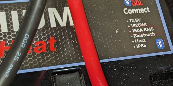

En undran bara... Har ditt lithium batteri en BMS?

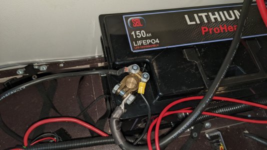

Lyft för säkerhet av minuspolen från batteriet!

För säkerhets skull så skulle du kunna sätta en sladdsäkring för anslutningen du har på Pluspolen, så att du inte skapar en kortslutning i fall nått händer med din anslutning av laddaren.

Vet inte vad en sladdsäkring är tyvärr. Får nog lita på kortslutningsskyddet i laddaren just nu.
