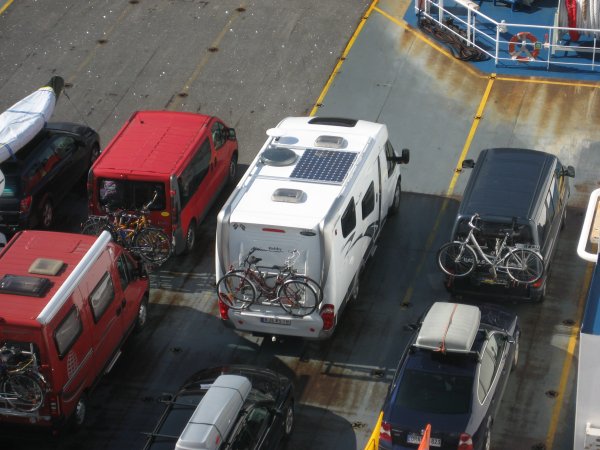

Monterade vår solpanel på aluminiumprofiler mellan takrelingen på vår Hobby Van. Ville undvika att limma på taket. Panelen sitter med en 1.5 cm springa mot taket och en spoiler på främre profilen.
