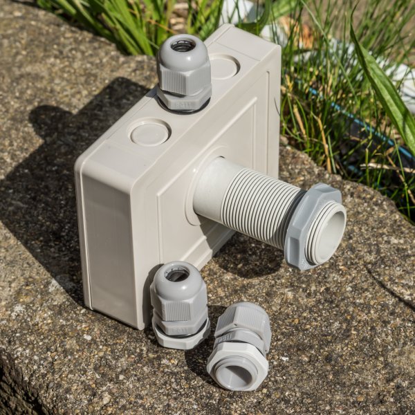

Jag har monterat två tunna hundrawattare genom att limma dem på kanalplast. På så sätt fick jag till en luftning under dem samtidigt som vikten blev låg.
Kabelgenomföringen löste jag med en sådan här:
Den är lätt att montera, lätt att komplettera med fler kabelförskruvningar om behov skulle uppstå och inte särskilt dyr. Kan exempelvis köpas här: MULTIPLE ENTRY ROOF GLAND CABLE SOLAR SATELLITE AERIAL AIRCON MOTORHOME CARAVAN | eBay
Hela mitt montage med solceller 2 x 100W, kablar och takgenomföring kom att väga mindre än hälften jämfört med motsvarande hårda paneler.
