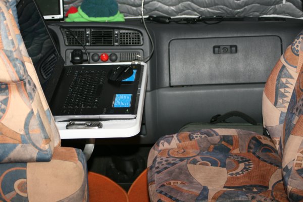

F.d. 58618
Sv: Mobilt bredband i husbilen
Hej Kell A!
Ser mycket bra ut. Hur har du fått till det här? Vad använder du för bord? Är det lätt att plocka fram/ta bort?
Många frågor blev det.
Kerstin
