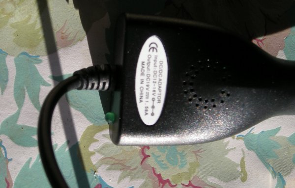

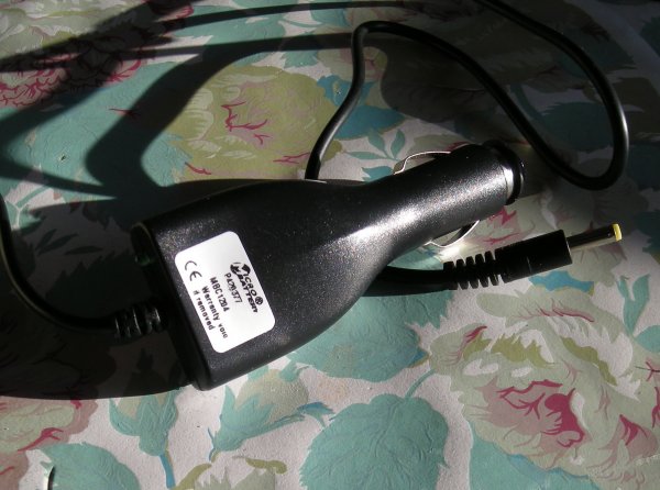

Jag använder en sån för mini HP den fungerar bra.
Hälsningar
Leif

Var har du köpt den, och till vilket pris?
Mvh / Göran
F.d. 58601
Sv: minipc
Samtidigt jag köpte pc fick jag den, priset tror jag var runt 30 €.
Platsen var JNT Jakobstad de bästellde den nånstans var bekymmer med den smala stöpseln till HP. Du kan föstora bilden så får du märkrke/fabrikat, den fungerar bra har inte 220 laddaren med i bilen alls.
Mvh
Leif
