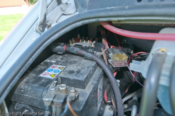

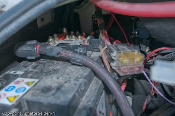

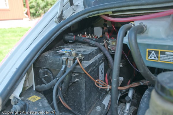

Ja, nu har jag varit nere i stan en sväng och bilelektrikern mätte med en apparat och konstaterade direkt att batteriet var helt kasst.
Så jag har nu vart o köpt ett nytt batteri (1650kr) hos Fiat i Kungsbacka. Ingen hade tid idag o hjälpa mig o byta, så jag måste göra det själv....:mad:
Fast det verkar svårt att få loss det, det sitter ju en hel arsenal med anslutningar på det...
Kan man få lite tips om hur jag bäst gör för att byta??
Obs! Jag är inte bra på att mecka med bilar, så förklara gärna på en nivå för en novis...
Tacksam för svar,
Annette

Arsenalen med anslutningar brukar sitta fast på polskorna, ev får du lossa en skruv/mutter och ta bort hela plattan med anslutningar för att komma åt själva polskon på batteriet. Lycka till.
Ser ut som batteriets pluspol sitter längst in, så var försiktig att du inte kommer i kontakt med karossen med verktygen eller något annat som kan orsaka kortslutning.

Om du börjar med att lossa minuspolen längst ut och sedan lägger en trasa eller liknande över den frilagda batteripolen innan du börjar skruva med den inre pluspolen så borde du kunna svänga runt ordentligt med verktygen utan att behöva vara rädd för kortslutning.
Oavsett hur du gör är det bra att börja med att lyfta av en av polerna på bodelsbatteriet så att inte det drabbas av kortis också ifall något vill sig illa.
