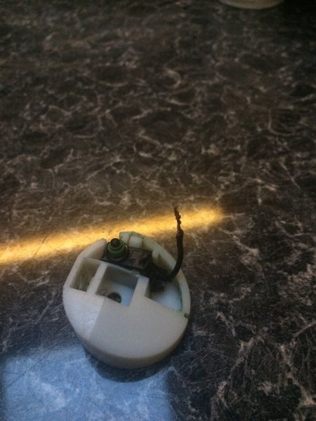

Kranen har gett upp! Kablarna går inte att skarva. Går det att byta bara innandömet i kranen och var köper man i så fall det?

Sv: Mikrobrytare kran
Hej.
Om det är tre anslutningskablar borde de vara märkta med NO, NC och C eller CC. Du skall ansluta till NO och C (CC) och låta NC vara oansluten. Dock bör du isolera NC så att det inte kan bli kontakt mellan den och godset i kranen. Vilken kabel från bilen som går till vilken anslutning har ingen betydelse.
Om det inte finns någon märkning måste du kolla med mätinstrument hur kablarna är kopplade i brytaren. Eftersom det bara är två kablar som kopplas in så får du kolla vilka kablar som har förbindelse med varandra när knappen på brytaren är intryckt. Koppla in dem och isolera den tredje så borde det funka.
Mvh / Roland
Bra. Du hann fixa det medan jag skrev svaret.
