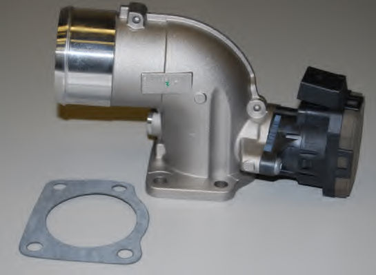

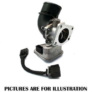

Har du någon bild på spjället och det nya.

Så här kan det se ut.
Får rätta mig själv lite då jag kan ha skrivit att de nya spjällen och spjällaxlarna är lagrade i komposit. Det är väl fortfarande så att de är lagrade direkt i aluminiumet, men på ett annat sätt och med helt annan spjällmotor, därav adapterkablaget som medföljer. :)
