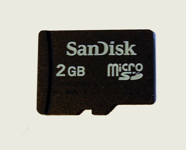

Hej, jag har en apparat som ska logga saker åt mig på ett micro sd-kort men det fungerar inte, mitt senaste tips är att apparaten ska ha ett minneskort på max 2Gb och vara formaterat med FAT16.
Ett microsdkort med de specifikationerna kan jag inte hitta i närliggande butiker, det minsta jag har är på 4GB och det har jag formaterat om till FAT16 men det hjälper inte, apparaten skriver inget på kortet.
Min fråga är alltså: Kan jag fippla/krångla med ett micro sd-kort så att apparaten uppfattar storleken som max 2Gb formaterat med Fat16?
Eller ska jag ge upp och leta vidare efter rätt sorts kort direkt?
mvh jocke
Sv: Micro sd-kort, fippla med storlek?
Är det ett sådant här kort du saknar så kan jag skicka det tämligen omgående.
Ja, det är exakt ett sånt jag behöver och jag skiftar till pm angående det. :)

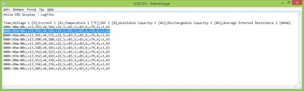

Alla mina försök att lura min apparat att skriva på kort som jag micklat och fipplat med har misslyckats!
Men ett kort från Orust på 2 Gb löste alla mina problem!
Nu återstår nästa utmaning, att förstå sig på det som skrivs på kortet och försöka bringa ordning i problematiken.
Ta det inn i regneark med ; semicolon som skilletegn, da får du hjelp med tolkingen - det er en csv fil!
Visa bilaga 101325
Importera i exel eller open office
Filen har jag fått rätsida på både i Libre office och google fusion, som du säger Knut så var jag tvungen att ställa in programmen för att dela vi semicolon.
Jag fattar dessutom vad siffrorna innebär och jag ska se över om det går att ställa in klockan på apparaten, återstående moment blir att ordna till det snyggare och mer representativt med någon slags dashboard eller grapher (eller vad det nu blir...) outforskat område för mig så det kan bli hur som helst och jag kanske borde växla till någon tråd om batteriövervakning snart. :D
mvh jocke

Skälet till att ditt 4GB-kort inte fungerar är troligen att din hårdvara bara stöder SD och inte SDHC då maxstorleken på SD är just 2GB får du problem att läsa SDHCkort som alltså inte har riktigt samma standard trots att de fysiskt ser väldigt lika ut..
