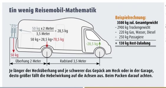

Ett tips är att väga bilen för att se hur mycket vikt du kan belasta bakaxeln med,en MC på bakstammen kommer belasta bakaxeln med en betydligt större vikt än vad själva MCn väger.

Det är en EU moped på 82 kg och husbilen är uppgraderad till 3850kg så jag ser inget problem med detta eller?

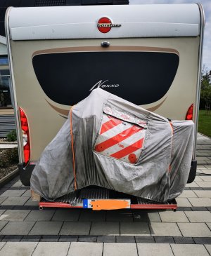

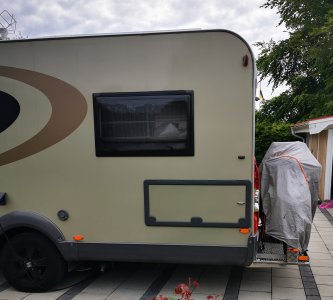

Det fanns en koffert hylla redan på husbilen när jag köpte den som skulle tåla 120 kg enligt förra ägaren. Jag har modifierat den lite men är inte nöjd, tycker den sviktar för mycket vid gupp o järnvägsövergångar.

Finns en typskylt vid insteget vid förardörren, eller i motorrummet.
Där står max vikt fram/bak samt totalvikt, summan av fram/bak är oftast högre än totalvikten men det är den som gäller,
väg bilen axelvis samt totalt enda sättet att undvika överlast.
