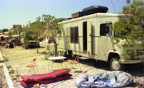

Under några år på 80-talet ägde jag en 508D där jag bytte dreven i bakaxeln. Bilen gick tämligen snålt 1,3 l/mil. Som längst körde jag på en tank från Bolzano (söder om Brennerpasset) till Örebro. Det var lönsamt med 270 l (2 x 135L) drivmedelstank på den tiden med km-skatt och låga dieselpriser i Sverige och på sina håll i sydeuropa.
En varning är på sin plats: Bilens bromsar var (är?) inte dimensionerade för de farter som den högre utväxlingen inbjöd till. Tack vara ytterst defensivt körsätt (och en del tur) klarade vi oss från olyckor.
Apropå denna tråd så har jag kollat på Vägverkets hemsida. Bilen är fortfarande i drift, 22 år efter att jag sålde den.

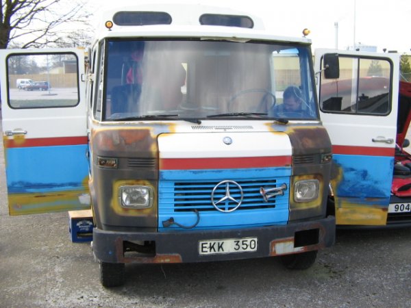

Blev så nostalgisk att jag blev tvungen att leta fram en bild på min gamla 508D, kombinerad husbil och racebuss. 309 och 508 är två helt olika bilar, finns inget gemensamt mer än att Mercedes Benz har byggt bägge två. Har ungefär samma likheter som en Volvo 440 och en S80, samma märke men helt olika bilar.
