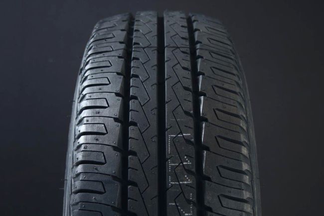

Någon av er som kör på Maxxis CP däck, detta är det enda CP-däck med Li 118 som jag hittat, vill inte köra på åretruntdäck.
Erfarenheter av er som kör på detta däck 225/75 16
Alternativ är ett C däck då finns ju mycket att välja på,men föredrar ett CP

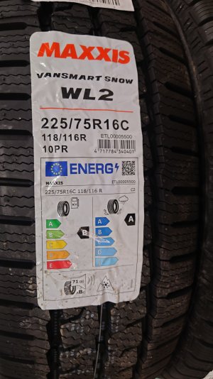

Jag är inne på andra säsongen på Maxxis Vansmart Snow WL2 225/75-16C 118/116R, 10PR.
på min 6-tons Sprinter med tvillinghjul.
Bytte från Hancook sommar C-däck, 120/121.
Mina Maxxis är:
Mjukare än Hancook, men inget som påverkar körbeteendet, kanske det beror på lägre LI (?)
Troligen även kortare livslängd.
Mycket tystare.
Högre komfort.
Funkar ok det lilla jag testat på snö, på blankis är de sämre än bra nordiska friktionsdäck.
Kör med samma lufttryck som de förra 4,7bar i alla.
Billigare än Hankook.
