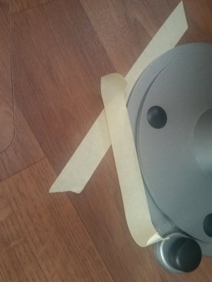

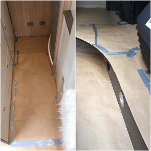

Jag tejpade alla kanter med vanlig målartejp, rekommenderar den blåa från 3M då den är lite limsvagare!

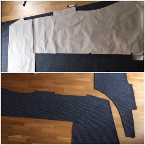

Sen skar jag ut papper från golvpapp som man använder på golvet då man ska måla hemma, finns i alla byggvaruhus, den tejpade jag fast uppepå den första tejpen som sitter runt alla kanter och med fördel använder man där den vanliga målartejpen.
Sen var det bara att lyfta den första tejpen som jag tejpade runt kanterna och så kom hela mallen ut.
Mallen la jag uppepå en matta som vi köpte på byggvaruhus, tejpa fast mallen och sen skära ut.

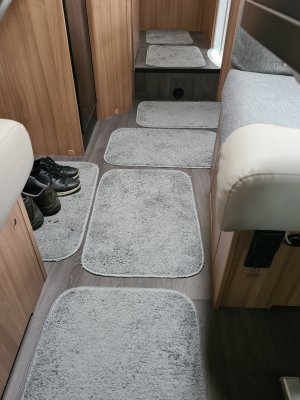

Tröttnade på de s k formsydda mattorna, som följde med husbilen! De bara glipar och ligger inte still, trots extra mattglidskydd under varje!!! :twitcy:

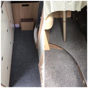

Då jag läst denna tråden och ert tips i annan tråd några gånger, hade jag nu samlat tillräckligt med mod och hittade en matta liknande er, på en meters bredd för 79:90/meter. Köpte 3,5 m till min Hymer Van 572 och det blev så bra!!!!
Använde de gamla som mall. La till en cm i båda ändar och 2,5 cm på högersidan. Sedan finskar jag kanterna, med mattkniven, på plats inne i husbilen.
Varför gjorde jag inte detta för länge sen?! Vilket lyft och ökad trivsel, när det irritationsmomentet försvann!!!! Ligger på plats, som om de vore limmade!!!
Istället för den "dumma" mattan i vinkel vid sittgruppen, som är hopplös att vinterförvara bra, gjorde jag en enda lång gångmatta och en mindre bit framför soffan under bordet, istället för vinkelmattan. Ser ni skarven vid bordsbenet?!
