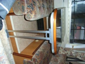

Hej ska ju byta bordsunderede har köpt ett men det måste modifieras lite går ej att sänka tillräckligt till bädden,tips önskas till bordsskiva( matrial)
Det vi har nu är rätt tjock skiva ,kan ju minskas lite . Är det ngn som har ngn slags aluskiva som bordskiva?Det skall ju även vara hållbart.Underredet måste sänkas 3 cm annars ligger jag ju konstigt./susanne

Menar du att bordskivan måste bli tre cm tunnare eller är det själva stativet som måste sänkas? Hur tjock är bordskivan nu? Hur ser stativet ut, kanske en bild?

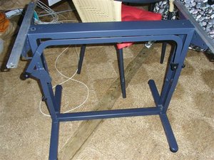

Här kommer bilder bordskiva är ca 3 cm skulle vara perfekt o hitta ngn skiva 2,5 cm .det blir 0,5 cm högre är nog ingen fara det blir lite jobb att ändra underedet men det går i nödfall.Utemöbler finns ju i alu med plastat skiva .Vore kanske bra?Jag hatar att bordet sitter i väggen tungt o eländigt risk finns ju att man förstör väggen.Det kanske går att fräsa ur i nuvarande skiva sen skivan är nog 3 cm.

Bordskivan duger men när man flyttat över skivan till det fristående stativet så blir det 3-3,5 cm för högt ligger ej o vilar på klossarna när man ska bädda.Stativet är ej så smidigt att ändra på.O byta bordskiva det tar ju tid är inte att tänka på vill ha ett bord som passar o tar 1/2 min att få ner på klossarna sedan är det ju bara att bädda och gå o lägga sig.
Klossarna i bilen som bordskivan skall ligga på går ej att sänka mer!!I nedfällt läge är underredet alldeles för högt!!

Hej. Far till en mekverksatad,låt dom kapa bort 3 cm längs ner ovh svetsa fast den
det måste vara enklast i mitt tycke och du kan ha kvar org.skivan.

Hej. Funderar du att kapa stativetså kolla att det går att fälla ihop,så inte den övre biten av benet tar i golvet innan det är i nedfällt läge. Fräsa ut ur bordet ska du nog inte tänka på bara,det är som regel fyllning av veckad papp, med någon enstaka trälist. Nilsman

Kapa stativet blir ej bra går då ej att fälla men vi ska provborra i det i morgon på undersidan.Så får vi se vad det är i.Vi har själva både verkstad o svets men inga träverktyg fräsar m.m så jag åker till min far som är lite alltiallo/susanne

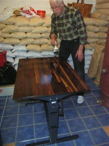

Snart,denna vecka återkommer jag med bild på min nya bordskiva o underrede.Har varit hos den lokala trävarufirman så de skulle göra en skiva limma o såga lite.Ja de är jätteduktiga så jag hoppas det blir bra.Sedan blir det smidigt att bädda behöver inte be ngn om hjälp.Vi har ju bädden uppe men där blir för varmt tycker jag,jag öppnar takluckan och Ragge stänger,så kan man ju inte hålla på.:twitcy:

Ja nu är det klart.Min far stryker det med olja o gud vad det suger.
