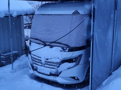

Hej tänker köpa ett masatäcke, någon som vet hur stor skillnad det är i isoleringsförmåga mellan sommar och vintertäcke?
Jag vet inte hur mycket det skiljer i isoleringsförmåga på materialet. Kanske inget. Men vintertäcket är i alla fall större och går ner över hela dörren. Det gör inte sommartäcket.. Det gör också att sommartäcket är smidigare att hantera och lagra. För och nackdelar.
Det kan ju i alla fall inte bli för mycket isolerat.
Jag har vintertäcke och skulle inte välja sommartäcke på det sätt som jag kör.
Vi kommer att använda bilen vintertid under ett par veckor i april i jämtlandsfjällen, annars är det mest sommartid. Använder du husbilen mer den kalla perioden?
Finns det isolertäcken för bara vindrutan till helintegrerad?
Prova en sådan här.....
Köpte 2*2M då kunde jag klämma den i dörrarna.... Och på motorhuven fäster jag med magneter.
I Och med att den har aluminium yta så strutsar värmen tillbaka in mot husbilen under vintern och om sommaren strutsar värmen bort...
Jag har bla haft 12mm eve matta tidigare, dessa picknickfiltar är faktiskt effektivare och tar mindre plats och vikt.
Enda nackdelen man gör lätt hål i den om man inte är försiktig.... Därför har jag alltid liggande 1-2st extra... Och sen så kostar de inte många kronor..

Jag är inte ute veckor i sträck som ni planerar. Men det räcker ju med några dygn i kyla då och då för att man ska märka kylan genom oisolerade dörrar etc. I november var jag i Eksjö på Novemberkåsan. Det var ca -10 gr under fredagen fram till kl 18. Sen sjönk det till -17 gr vid midnatt som höll i sig hela natten. Då är det vintertäcke som gäller för mig.

Jag har tänkt i dessa banor, men de "vanliga modellerna" är för små för vindrutan. Det borde göra susen att bara ha på vindrutan, sidorutorna är isolerglas och borde klara kylan ok.

Vi har MASA vintermodellen, det är skillnad om sidorutorna är täckta även om det är isolerglas i sidorutorna. Jag har sytt om ett MASA vintertäcke så att jag kan använda RV Masters magneter, därför vet jag att det är betydlig skillnad om även sidorutorna är täckta.

Masas vintertäcke är guldvärt på vintern, när jag menar vinter då menar jag när termometern visar minusgrader.
Svagheten i halvintergrerade är hytten och definitivt dörrarna.
Jag har isolerat min dörrar märktes extra mycket när man kör bilen, även in mot torped plåten. Gjorde en hel del mot ljudet oxå

Jag sydde ett själv av ett duntäcke och ett överdrag till båt. Mallade först med kartong, klippte sedan överdraget och täcket och sydde ihop. Hade först tänkt köpa ett Masa vintertäcke (haft ett till förra bilen och var väldigt nöjd). Dock var jag tveksam om jag skulle hinna få hem det innan min resa. Så därför sydde jag ett. Blev bättre än jag hoppats på och precis som Masa är mitt hemmagjorda nästan helt lufttätt och isolerar fantastiskt bra.
Skillnaden mellan sommar och vinter är att Masa vintertäcket också täcker plåten under rutan på sidodörrarna. Jag har haft sommartäcket och det räcker för mig (men jag har vintertäcket). Ned till ca -5 använder jag bara 7lagrat från Fritz Berger (blanka på insidan av fönstret)
