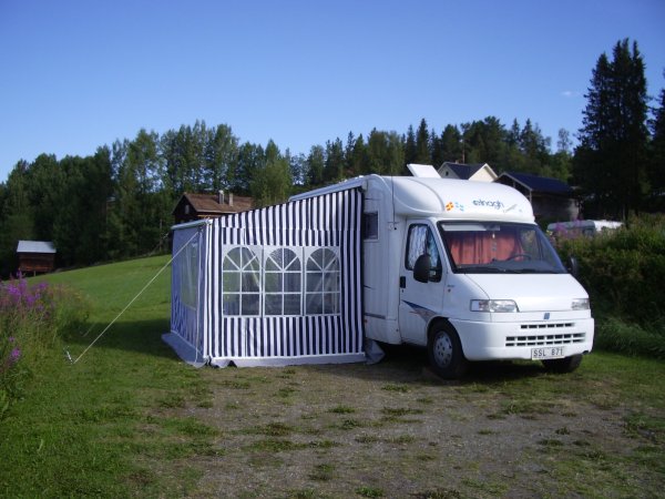

Har haft Omnistor på alla husbilar (5 st) och väggar som vi köpte till en har fått bli kvar hemma och använts till de senare. Tungt att dra runt med med tanke på hur sällan vi använde väggarna. Fick tips av någon att göra eget yttertält av partytält. Sagt och gjort, köpte väggar till ett partytält i färg som passade. 3 väggar hade fönster och dessutom köpte vi utan fönster för att ha och skarva till lämplig bredd och längd. Köpte dessutom 2 delbara blixtlås hos en båtfirma (på nätet). Sedan tillbringade vi någon vecka (effektiv tid) med att måtta och sy ihop delarna, slog i plastöljetter i nederkanten och satte i gummiband. Fungerar perfekt, tar liten plats och väger i stort sett ingenting.
Vi kan sätta upp 1, 2 eller 3 väggar hur vi vill och åt vilket håll vi vill, d.v.s. så att vi får vindskydd t.ex.

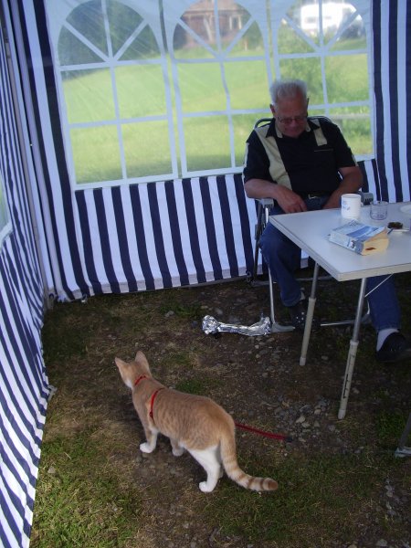

Roligt med så mycket respons. Vi gjorde så här: i markisens yttre kantskena finns ju en ränna så vi sydde fast ett snöre i ovankanten på fronten och trär på fronten ungefär som ett yttertält på en husvagn. När det gäller sidostyckena så sydde vi rännor dels uppe, dels längs den sidan som är mot bilen. I dessa rännor trär vi "originaltältets" stänger och fäster på vanligt sätt.
Glömde att skriva att vi sytt på en presenningskant längst ner och det är i den vi slagit in öljetter med tillhörande gummiband.
Bifogar två bilder, en utifrån och en inifrån som kanske klargör något mer.
Karin:wink:
