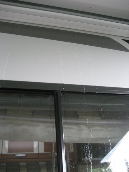

Hej råkade ut för ett häftigt regn i dag och märkte att markisen läcker vatten mellan väggen och markisen det rann vatten längs väggen på flera ställen, har inte märkt detta på mina tidigare bilar.
Hur är det på Era bilar? Skall jag reklamera detta

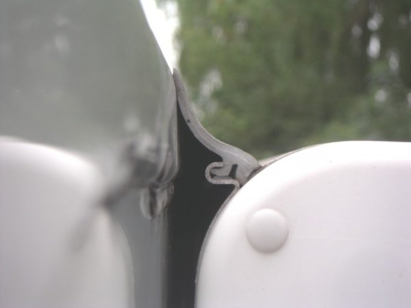

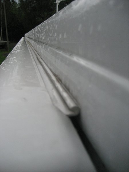

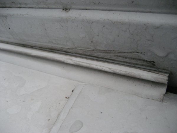

Tack för svaren, nu är vi hemma så nu var jag upp ock tittade det är en aluminum list men det saknas gummi tätning mellan listen och väggen så det är klar att det läcker vatten
Jag tror att jag gör som Rusken föreslog. Fixar nog detta själv
