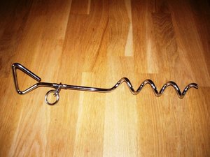

Tack för alla inlägg, det värmde i allt elände, sedan när tips och råd började ramla in så började även jag kunna se ett ljus borta i tunneln. Känns dessutom upplyftande när den egna olyckan bidrar till kunskap för er andra.
För att nämna några, Kurt.b, Hundvakten, claes, Kölis 75, Crystal, loomis för inte tala om Dan (för mig, tills nu helt okänd medlem) som ringde på kvällen, + alla ni som läst inlägget,
Åke o Wania65, tipset, underbart, vi har en hund, en spiral, men nu blir det flera spiraler.
Till sist, Det är en underbar klubb vi har.
:) Lennart HBK/ 651:)
