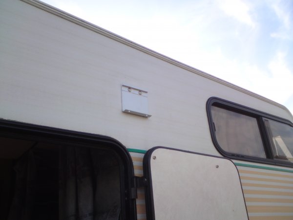

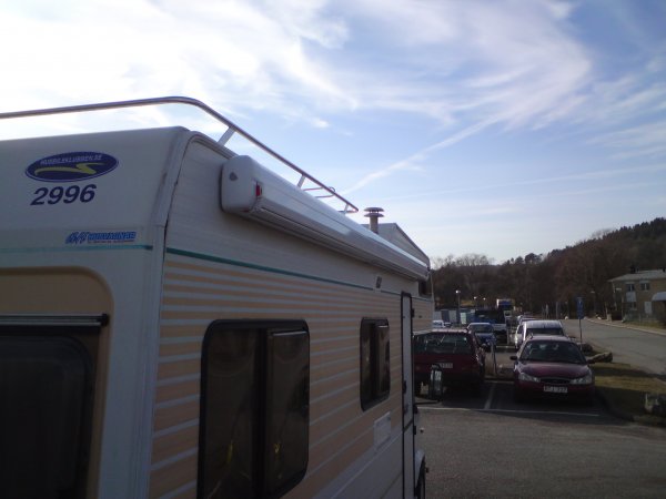

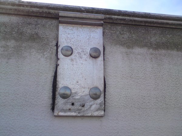

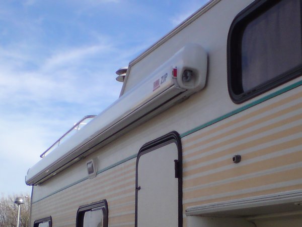

Nu är den nya markisen på plats. Det gick förvånansvärt enkelt. Jag hade hjälp med att lyfta av den gamla och lyfta på den nya. Dom gamla fästena var helt olika dom nya men var enkla att avlägsna. Jag kunde använda dom gamla hålen så jag slapp borra nya.
