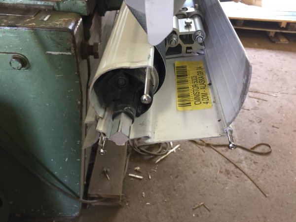

Hej. Har donats med min markis som är en 5003 tror det är samma system. På den gröna bygeln sitter en svart vippa som är fjäderbelastad. Det kan vara den som är trasig. Det sitter ett hjul med 2 flärpar på axeln som väven är rullad på kan vara dem som gått av med. Syns lite mer om man zoomar in på bilden. Tror mer på vippan. När markisen vevas ut lyfter flärpen underkanten på vippan som då drar med den gröna bygeln. Och markisen åker ut. När markisen vevas in då vippar vippan ner utan att någor händer. Och när markisen ska stängas trycks bygeln upp av lockett på markisen.
Hoppas det är till någon hjälp.
