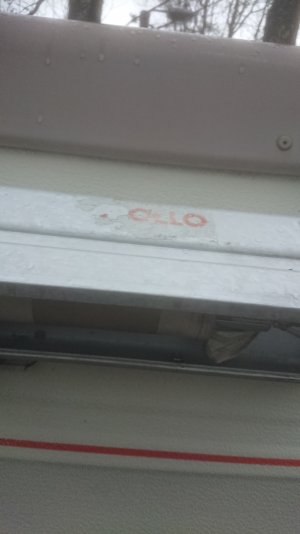

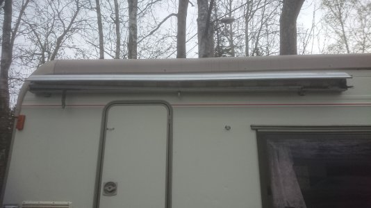

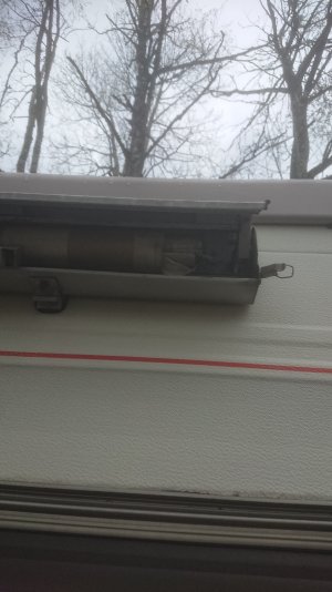

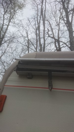

Jag har köpt en fiat dethleffs Globetrotter från 1989. För några dagar sedan testade jag att fälla ut markisen, sen kunde jag inte få en den i sin lucka.
Duken stöttas av två metallpinnar som man fäller ut och viker på mitten och sedan står den mot marken. När jag öppnade luckan så var en metall pinne längst ner, sedan duken ihoprullad i mitten och sen andra metall pinnen ovanför duken. När jag försöker klämma in allt på samma sätt så är den övre pinnen i vägen så luckan kan inte stängas.
Markisen heter något med ollo på slutet, de första bokstäverna har tappat färgen. Kan vara Apollo.
Vore kul om någon har ett tips.

Jättesvårt att se på bilderna. Har du fått in stöttorna på precis samma sätt som de satt när du vevade ut markisen? I annat fall är det lätt att ett fel som ditt kan uppstå.
Som jag ser vid förstoring så verkar du inte ha fått in stöttorna rätt, själva "toppfoten" eller vad den kan kallas verkar vara ute. Den främre verkar vara inne men inte den bakre.
Det brukar finnas någon plastflörp som själva stödbensfötterna ska passa i på markisen för att man ska kunna få in den helt men den bakre är klart inte i rätt läge.
Tyvärr kollade jag inte så noga innan jag tog ut den. Jag kommer ihåg bara att en stötta var över rullen och den andra var under.
Lite svårt att se men har du en jämn kant på rullen eller förskjuter den sig? Om den inte är jämn så gör den ena sidan före och allt blir snett det sista.
