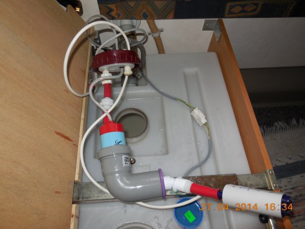

Ifjol köpte jag en ny rund pump (48mm diam.) den gav ej så mycket mer tryck i den nya duschslangen o. armatur. Den gamla pumpen är oval med lite plattade sidor.
Köpte på biltema en avloppsböj 50 mm, satte fast lock o. nippel för 10mm slang.
Nackdelen är väl att en pump är liggande, kan suga luft vid lågt vattenstånd.

Ursäkta att det blev en blandad tråd, jag kopplade ihop pumparna i serie, tog en bild på det, men klarar inte att få in den hit.

Stort tack för den bilden, den säger nästan allt. Du har kopplat pumparna i serie så att de hjälper varandra att "skyffla" vattnet in i ledningen.
Nu har jag bara en fråga kvar: Vet du, eller kan se, om den första pumpen i kedjan lämnare högre tryck och flöde än den andra, den runda, eller om det tvärtom?
