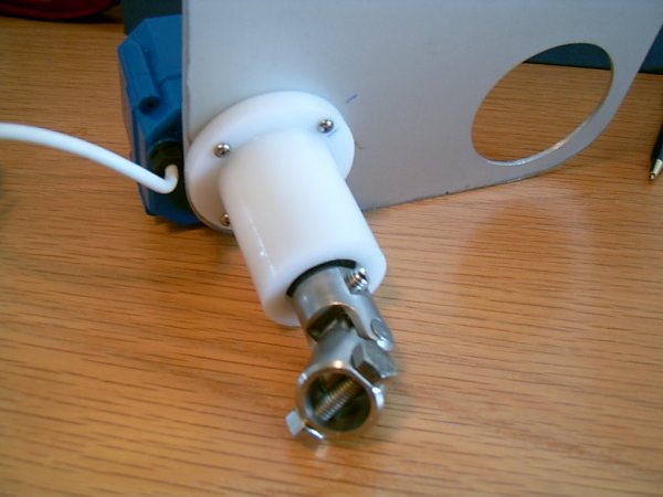

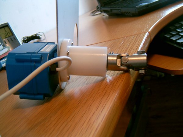

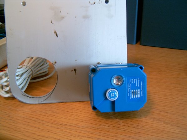

Jag har också fått min ventil.
Jag skall bara använda motorn och montera den på kulventilen som sitter på den isolerade tanken.
Jag har därför gjort en koppling med lagerenhet för att avlasta motorns egen koppling.
Skall monteras när det blir något varmare ute.
Arne.

Sv: MAGNETVENTIL 12V
Arne, fattar jag dig rätt att du inte använder ventilen utan "bara" motorn i den enhet du köpte.
Har full förståelse för att monteringen sker när vårsolen värmer.
(Du måste ha tillgång till en mekanisk verkstad så fina metalljobb som du gör)
F.d. 940
Jag har tillgång till verkstad på jobbet.
Ja jag använder bara motorn,det sitter en kulventil i gråvattentanken.
Arne.

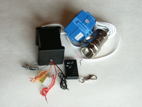

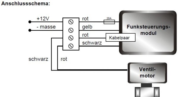

Har beställt och fått leverans av denna ventil.
Totalkostnad inkl frakt 101€.
Ingen monteringsanvisning medföljer men det finns en sådan på deras hemsida.
Problemet är bara att de färger på kablarna som finns i monteringsanvisningen inte stämmer med de färger på kablarna på styrboxen.
Så här ser enheterna ut.
Så här ser monteringsanvisningen ut.
Styrboxens kablar har färgerna röd (med säkring), svart, grå och orange.
Enligt monteringsanvisningen skall det vara röd (med säkring), gul, röd och svart.
Hur kopplar man detta? Skall kanske rikta frågan till leverantören men det finns säkert några kunniga personer på detta forum som vet.
    78,7 KB · Visningar: 47
    42,4 KB · Visningar: 37
Leif C
166
Borgholm
4652
Hej Robert!
Kablar från styrboxen:
Röd 12 V+
Svart 12 V-
Grå till motor rosa
Orange till motor svart
Kolla att ventilen stänger eller förblir stängd när du ansluter spänningen.
Jag har bytt till 5 A säkring, motorn tar ju bara 3 W.

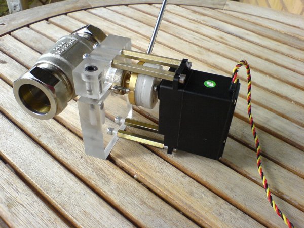

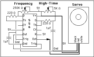

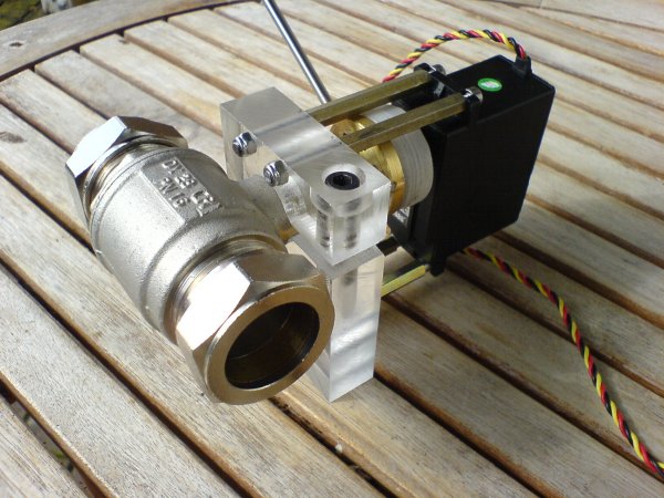

Byggde en snålvariant till en husbilskompis för några år sedan den ser ut så här och har ett servo till modellbåt av största sort som drivkälla det drar 20 kilo så det är tillräckligt styrs propotionellt med trimpot
    445,5 KB · Visningar: 41
    490,5 KB · Visningar: 35
anytec
589
Luleå
4254
Den var en tjusig lösning
strömmatningen till servot hur har du löst det ?
Via batteriacc eller direkt 12 v ?
Krävs att man har tillgång till fräs och svarv ?
Kjellberg
219
Partille
213
En fast spänningsregulator på 6 volt står för strömförsörjningen från bilbatteriet,det är en enkel krets att bygga med ne556 som hjärna,att ha svarv är nästan ett måste då mekaniken senare skall anpassas sedan styrs allt steglöst av en trimpot

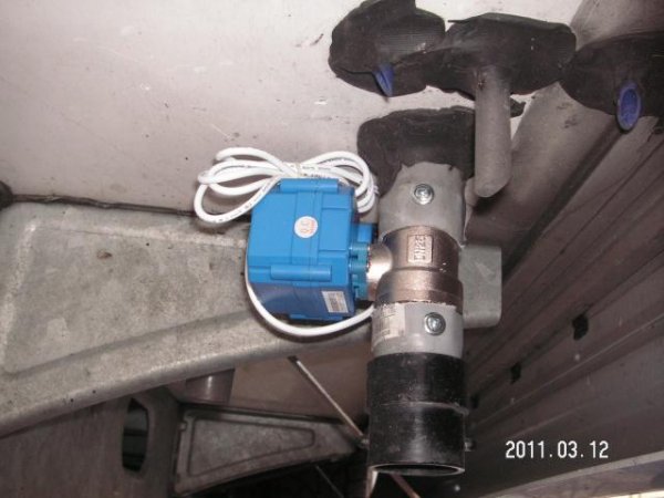

Så, då va ventilen monterad. Tänkte först montera den inne i mellangolvet men ändrade mig. Varför in och mickla där med risk för ev. läcka.
Under var det enkelt att montera den eftersom gråvattenröret var 40mm och passade perfekt att värma lite och sedan trycka in ventilen i plaströret. Där blev den låst med två skruv. Både inloppsida och utloppsida är nu låsta med skruv så det blev riktigt stadigt. Ville inte förstöra den tidigare anslutningen för ev. förlängning med slang så den sitter nu på undersidan.
Framför ventilen på bilens undersida sitter ett aluminiumskydd monterat för vattensprut för att skydda ventilen.
Vill jag nu ta bort ventilen eller om den skulle krångla så är det bara två skruv att ta bort så drar man ner den.
