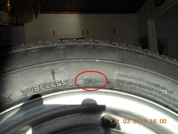

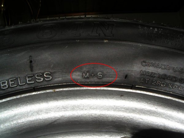

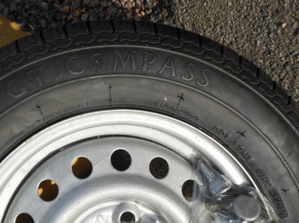

Undrar om dessa däck är godkända som vinterdäck,skall sitta på en båt trailer,däcken är märkta med M+S samt Made in Indonesia. Även om dom inte skulle vara godkända får jag ändå köra med dom om det är + grader o vägen är fri från snö o is ? (tänkte transportera en båt i helgen ca16 mil)

Sv: M+S Däck ??
Enligt [Däckbranschens Informationsråd]
Regler för släpvagn
Följande regler gäller vintertid för släpvagn som dras av
personbil, lätt lastbil och buss med en totalvikt på högst 3,5
ton:
• Släp måste ha vinterdäck under perioden 1 december-31 mars, när vinterväglag råder.
• Om dragbilen är utrustad med dubbdäck måste släpvagnen också ha dubbdäck, när vinterväglag råder. (Odubbade vinterdäck och sommardäck är tillåtna på släpet om vinterväglag inte råder.)
• Om dragbilen är utrustad med odubbade vinterdäck kan släpet ha dubbade eller odubbade vinterdäck (även sommardäck om vinterväglag inte råder).
Godkända däck:
http://www.stro.se/winter/vinter121001_new.pdf

Man skall nog utgå ifrån att tyskarna har minst lika stränga regler som Sverige, så är det inte godkänt i Sverige så är det inte det där heller.

Om jag förstått det rätt så är dom inte godkända som vinterdäck,,
