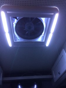

Någon som köpt. en mörkläggningsgardin med belysning till en Maxxfan takfläkt?
Undrar om den tar ström direkt från fläkten eller måste man dra en ny kabel ?
Leverantören kan inte svara på det

Jag har MaxxFan Deluxe i husbilen och funderar på att komplettera med Mörkläggningsgardin. Undrar hur gardinpaketet sätts fast i taket? Kläms den bara fast i fläktens underdel eller?

Den ersätter den gamla ramen och fästes i samma hål. Sen är det fyra extraskruv som skruvas i själva fläkthuset som man borrar ett 3mm hål för. Enkelt men lite pill att få in kabeln som man borrar ett hål till i fläkthuset

Den skruvas väl i den vanliga ramen i de gamla skruvhålen? Sen trycker man fast delen med gardinen i det nya fästet. Så gjorde i alla fall jag i vintras. Om jag inte helt missminner mig...
