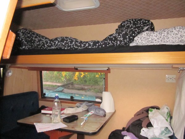

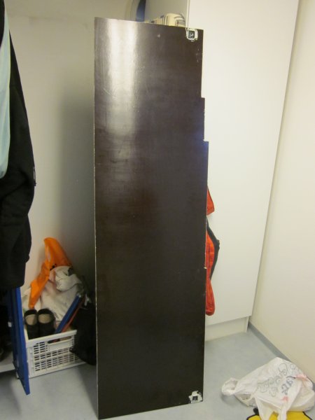

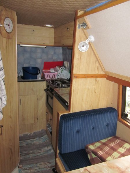

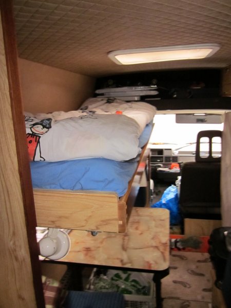

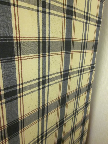

Här kommer lite bilder på möglig madrass, den vattenbeständiga skivan som fungerar som iläggsskiva när jag bäddar ut till dubbelsäng och som ligger under madrassen i överslafen när den inte används (där jag alltsom oftast sover).
Bilder även på överslafen nedfälld och uppfälld. Botten där består av en lackad plywood och planen är väl att borra hål i denna också och sedan fästa typ en säckväv undertill, där det nu sitter en vävtapet.

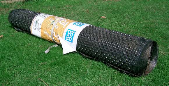

Kan man inte lägga en matta som är som en platonmatta för då luftar det ju hela tiden .

Jag tror mera på ventilation och luftspalt än avfuktare för även om du kör med avfuktare och det är tätt så blir det nog lite fuktigt däremellan .
Är det någon luftspalt på översidan när du har den i uppfällt läge ?
